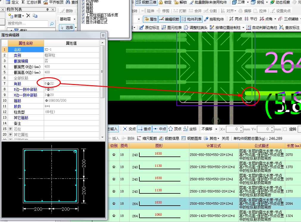

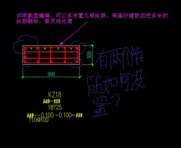

  • 柱子一個角有兩根角筋
    角筋
    柱子一個角有兩根角筋

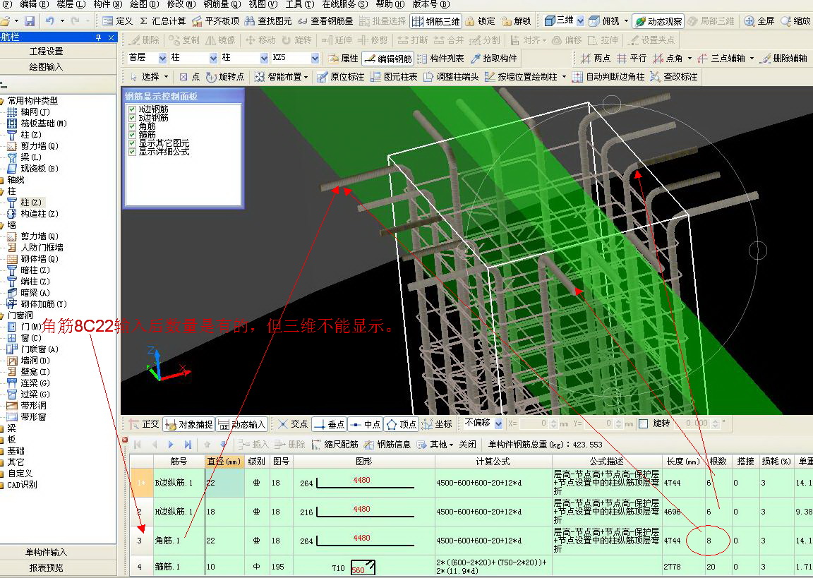

    答:在角筋中輸8C22。計算工程沒有問題,但三維無法顯示。

  • 可以在屬性中直接輸入角筋的數量。
