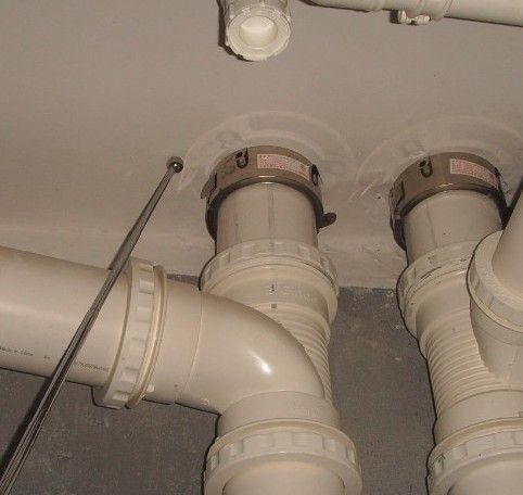

排水管阻水圈一般用于地下室外墻,防止室外水順排水管進入室內,很少用于排水立管,阻火圈用于排水立管,也可以同時設置。
