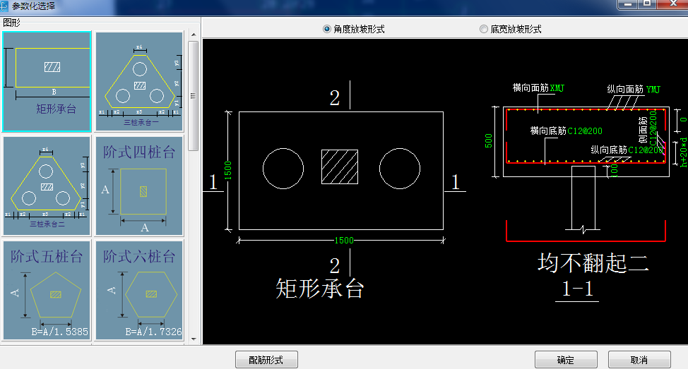

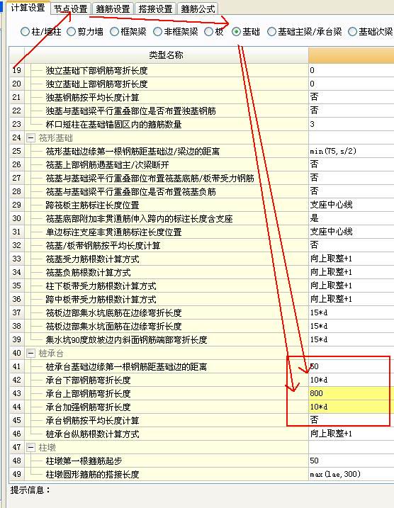

    大家看哈我這個鋼筋怎么布置鋼筋才好,是環式的還是? 我覺得是環式的,但是上下鋼筋不一樣 ,我怎么布置都布置不上去,用/ 和+還有;都布置不上去,不知道是怎么回事,希望大家能解決下

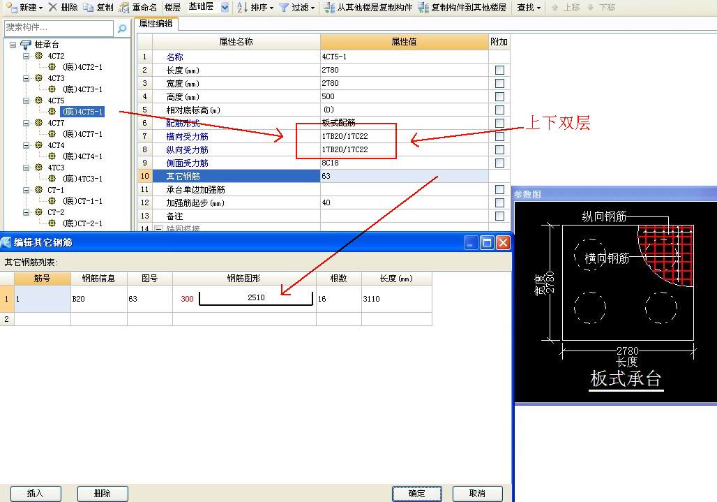

    答:用板式承臺配筋。節點設置中設置上下彎長。搭接10*d。

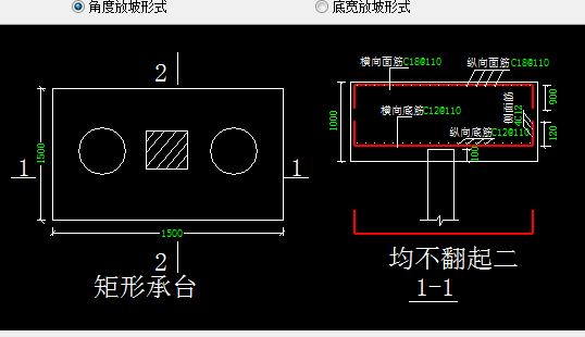

    用矩形承臺來做

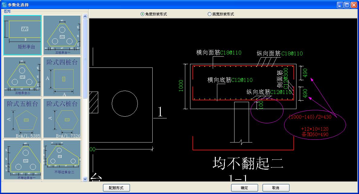

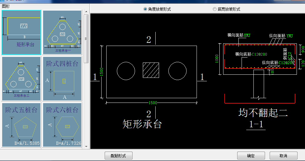

  • 同意樓上的按矩形做最好      因為你的圖左邊有單面焊10*d是有長度的  可在上圖的右側進行計算標注,這樣底面筋都有了。側向環箍可在其他鋼筋里輸入 如此就OK。很多圖紙上的東西廣聯達不可能做得那么全面,但是都可以變通運用,其結果還是一致的。   另外注意下彎起鋼筋的長度要>=35*d那一條  彎起的長度相交可大于10*d,單面焊只用焊10*d
