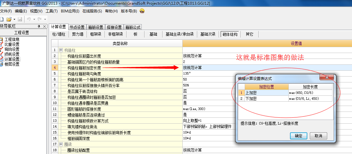

  • 老師,構造柱加密區高度參照哪個圖集?圖紙沒給怎么辦?
    老師,構造柱加密區高度參照哪個圖集?圖紙沒給怎么辦?我查了03G101、11G101都只有框架柱加密區高度
    老師,構造柱加密區高度參照哪個圖集?【按照當地的省結構標準圖集】圖紙沒給怎么辦?【按照軟件的默認計算】我查了03G101、11G101都只有框架柱加密區高度

  • 你好:構造柱加區的高度一般是按搭接范圍內來處理的,構造柱的做法一定要按照圖紙給的圖集或者世點大樣來做。
