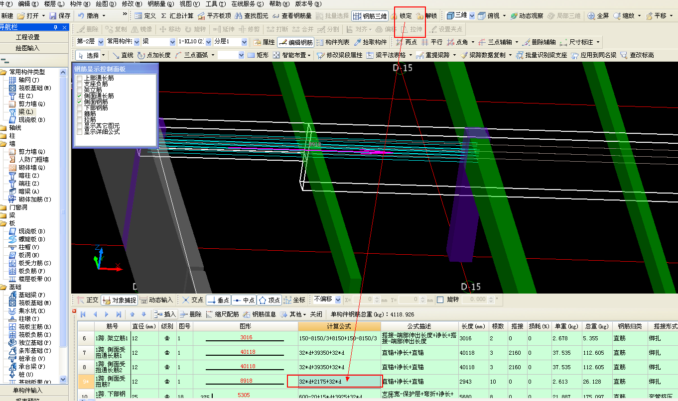

    腰筋
    首先打斷,調整截面信息和標高
    然后在平法標高中修改鋼筋信息然后在編輯鋼筋中修改腰筋長度,修改后鎖定

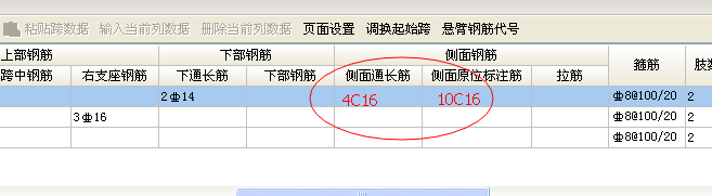

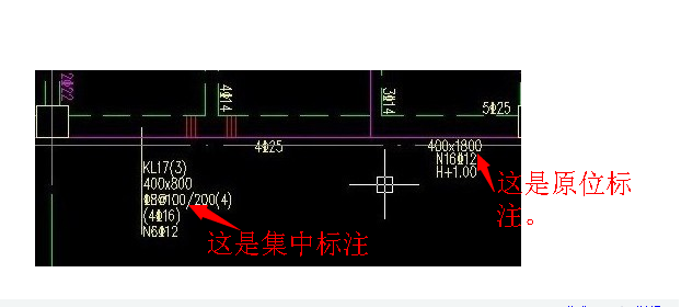

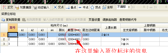

  • 你好:你這里不是變截面,屬于集中標注和原位標注的關系。這一跨在原位標注里按原位標注的截面輸入。這地跨的梁上返1米了。集中標注是4根,怎么是6根了。在原位標注里的側面筋里輸入。軟件就會自動考慮計算
