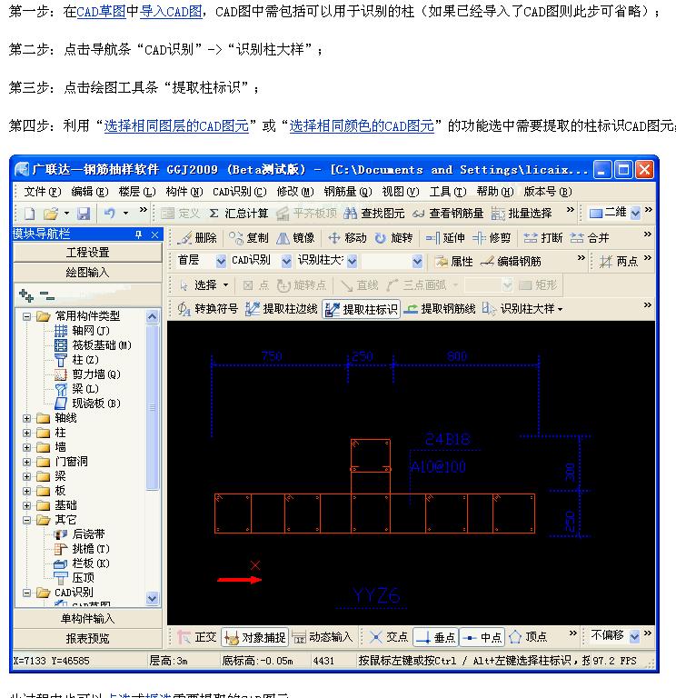

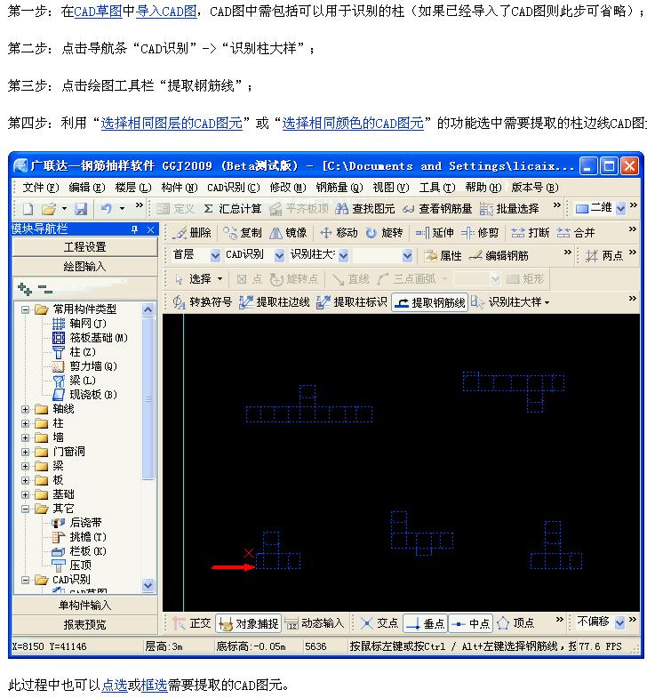

  • 柱大樣識別中,沒有鋼筋信息
    柱大樣識別后,沒有鋼筋信息,看論壇的人回答說需要在CAD圖中,增加鋼筋的外邊線,需要個小工具,應(yīng)該是LISP之類的小程序,有大神有沒!
  • 如識別的暗柱大樣與軟件中的內(nèi)置暗柱圖形不一樣時,則識別后也需要再在屬性中進行修正的重輸入的,能正常識別到柱的形狀和尺寸、名稱后,鋼筋信息就在屬性中再自己輸入是了。
