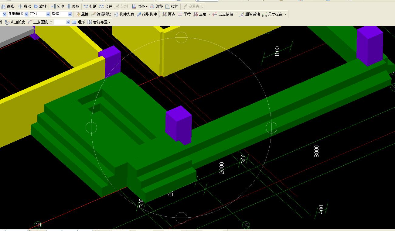

    我繪制完了樁承臺然后繪制承臺梁 可是看三維的時候這兩個圖元不能一起顯示 點樁承臺的時候承臺梁消失了點承臺梁的時候樁承臺消失了 我把承臺梁轉化為基礎主梁就能一起顯示了 請問這是怎么回事呢

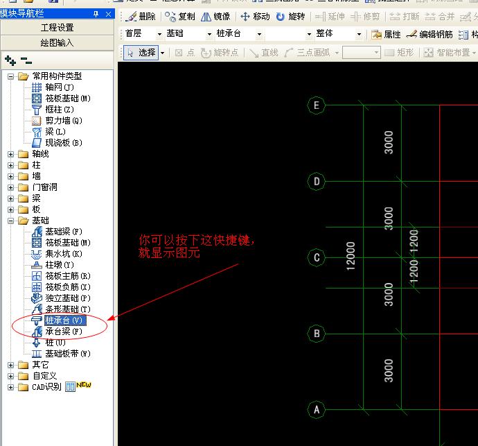

    答:能的,按F12,打鉤。或導航中,功能鍵后面的字母。
    繪制承臺
    承臺梁

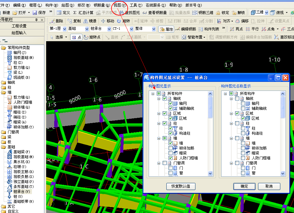

  • 如圖所示,選一下即可  視圖——構件圖元顯示設置,勾選想要顯示的即可
