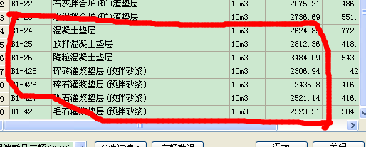

    樓地面混凝土墊層的厚度體現,
    一般定額子目單位為體積的,使用在計算工程量時就已經體現了。就是說一般地面做法的圖集內應該給墊層厚度的。

    ——:如果墊層是以體積為單位的,就不需要體現厚度的
    如果是以面積為單位的,就一定會有厚度體現的

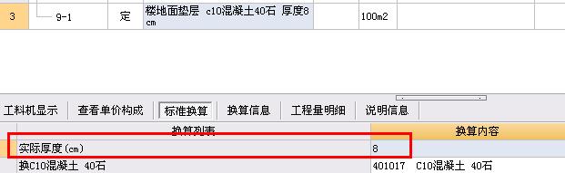

    定額
    如圖所示,應該是有的
