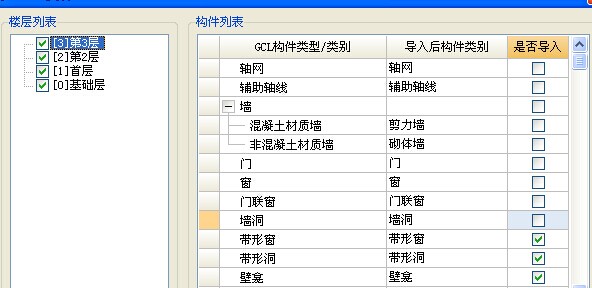

  • 先畫的圖形算量,再導入鋼筋算了后,為什么部分門窗和墻體沒了???
    我先畫的廣聯(lián)達圖形算量,然后把畫好的圖形再導進鋼筋算量。。。問題來了,一些墻體和門窗沒了,注要是外墻都沒了,所有門窗一個都不見了???求各位幫忙解決下。。。急?。?!急?。?!急?。?!

    查看在導入前所選擇是否有鉤選,提議重申導入并鉤選試試看

    你要是確定全選后,而沒有導進來,只能再補畫了。這就是程序的問題了,與操作沒有多大關系

    畫的廣聯(lián)達圖形算量,然后把畫好的圖形再導進鋼筋算量。 問題來了,一些墻體和門窗沒了,注要是外墻都沒了,所有門窗一個都不見了???
    導入的時候 是否沒有選擇 這些構件,致使這些構件沒有導入,重新導入一次試試看;導入的時候 要把后面是否導入 那里 都打上挑;

    應該是你有一些墻標高的問題,你看下是否有上下重疊或者兩道墻有重疊,一點點都不行,墻都沒有了,門窗肯定也不會有。,把你的圖形仔細檢查下,特別是標高。確認沒有重疊在重新導入試試。建議以后先做鋼筋在導入圖形

    在圖形導入鋼筋軟件時,點全選重新導一次試試,不過今后做工程最好先畫鋼筋,畫完檢查無誤后再導入圖形算量,這樣差錯會少一點。
