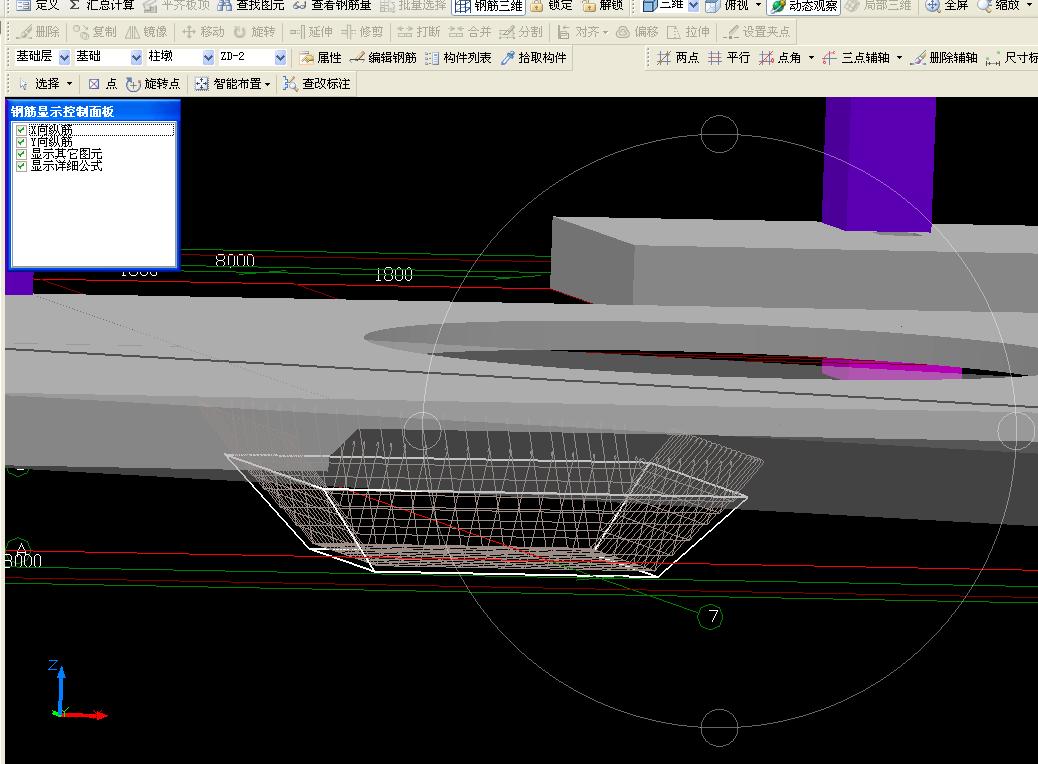

    在鋼筋軟件中全部按筏板畫,畫成一個整體筏板后按獨立基礎大小去分割,調整分割后的厚度為獨立基礎厚度,設置邊坡就可以了,象此類構件建議不用柱墩,用柱墩筏板鋼筋計算不準確。你試試看
    你所說的筏板基礎與獨立基礎鋼筋不同是指直徑不同嗎還是其它不同
    這很好辦,你分割筏板后并設置邊坡,然后布置鋼筋,
    第一步:先用X、Y方向采用多板布置C12@200面筋,這時候要把筏板和分割的獨立基礎全部選中。
    第二步:用X、Y方向采用單板布置C12@200底筋,這時候選擇筏板部分,不選擇分割出的獨立基礎。
    第三步:用與第二步同樣的方法布置C16@180底筋,這時候選擇分割出的獨立基礎部分。
    分割后最好把獨立基礎部分在顯示樣式中用顏色與筏板區分開,布筋時好選擇,

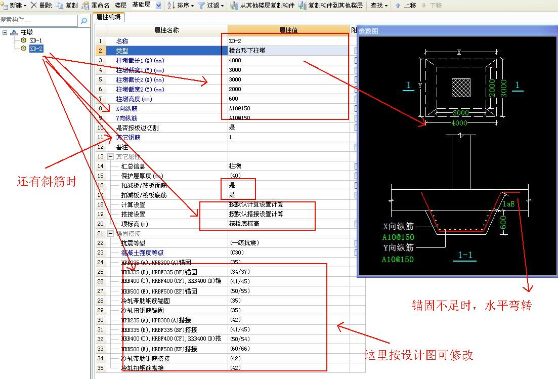

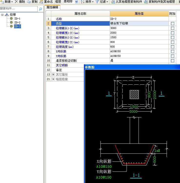

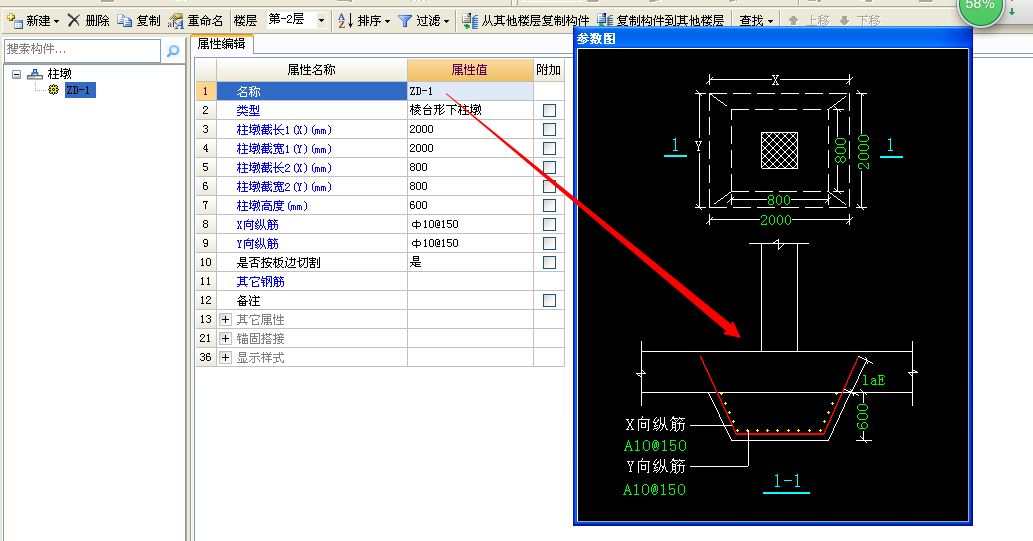

  • 你好:在筏板下的獨立基礎在軟件里用下柱墩來定義就可以處理了。
