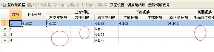

  • 在廣聯達鋼筋軟件中,對于那些上面沒有原位標注,只有下面有原位標注的梁,在進行原位標注時梁上面的左支座
    在廣聯達鋼筋軟件中,對于那些上面沒有原位標注,只有下面有原位標注的梁,在進行原位標注時梁上面的左支座鋼筋、右支座鋼筋、跨中鋼筋還需要填寫么??沒有原位標注的梁需要進行原位標注么?
    你好:在原位位標注里輸入是按圖紙的信息輸入的,沒有信息(沒有左右支座負筋)就不要輸入了。
    鋼筋軟件
    2014-06-12 10:07:03
  • 在廣聯達鋼筋軟件中,對于那些上面沒有原位標注,只有下面有原位標注的梁,在進行原位標注時梁上面的左支座鋼筋、右支座鋼筋、跨中鋼筋不需要填寫。沒有原位標注的梁也需要進行原位標注。(不進行原位標注時,也可以用重提梁跨,然后再匯總計算即可。)
    2014-06-12 10:18:19
  • 在廣聯達鋼筋軟件中,對于那些上面沒有原位標注,只有下面有原位標注的梁,在進行原位標注時梁上面的左支座鋼筋、右支座鋼筋、跨中鋼筋還需要填寫,這屬于基礎梁;沒有原位標注的梁不需要進行原位標注。
