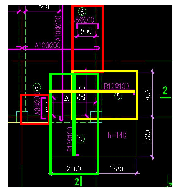

  • 板鋼筋重疊如何布置
    如下圖 重疊部分的鋼筋怎么布置
    板鋼筋
    重疊
我來(lái)答 收藏  舉報(bào)
    如下圖 重疊部分的鋼筋怎么布置

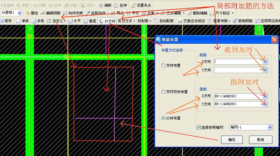

    答:是局部重疊,不是重復(fù),是必須的。請(qǐng)自定義范圍布置。
    2014-06-11 17:22:30
  • 你這看不出有重疊(重復(fù))布置的鋼筋,它是按設(shè)計(jì)要求分別布置板底受力鋼筋和面部的負(fù)筋(也可以用面部受力筋或跨板筋)進(jìn)行布置,鋼筋的布置根據(jù)要求,對(duì)應(yīng)的選擇是方便布置而已,如果是用負(fù)筋代替面部鋼筋,或者面部鋼筋代替負(fù)筋都是一樣的。
    2014-06-11 17:09:21
  • 廣聯(lián)達(dá)服務(wù)新干線
    按照各自的范圍布筋,不會(huì)重疊的
    也不應(yīng)該重疊布筋的
    2014-06-11 17:15:10
  • 施工圖中這樣設(shè)計(jì),不需要修改。
    2014-06-11 20:02:29
