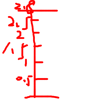

  • 以二層為例,凈高2800
    (2800-500)/500=4.6,向上取整5處,見圖紙示意,每處各2根答疑解惑
