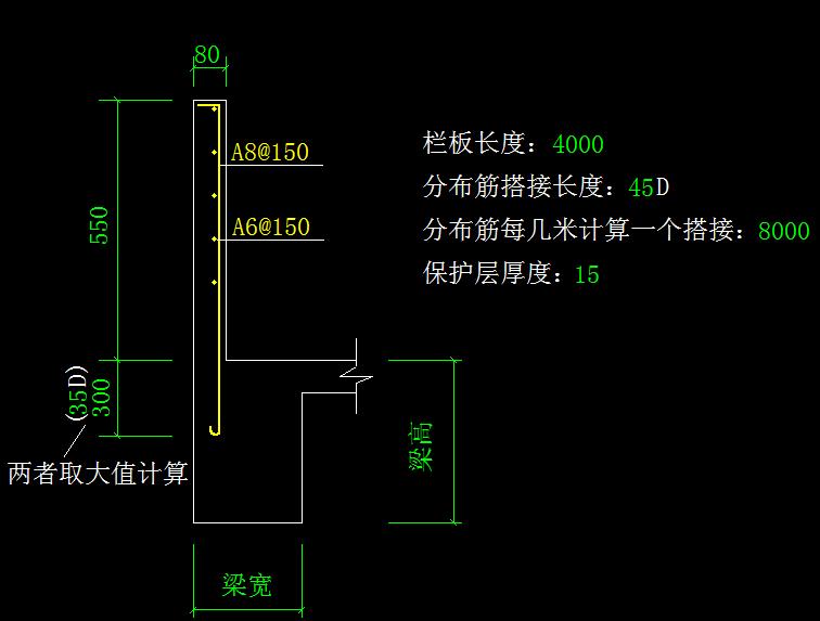

    看圖,請(qǐng)問圖中鋼筋怎么畫

    答:。。兩種方法,最下圖是單構(gòu)件輸入法。(上面是攔板式的,由于只限上傳四張)

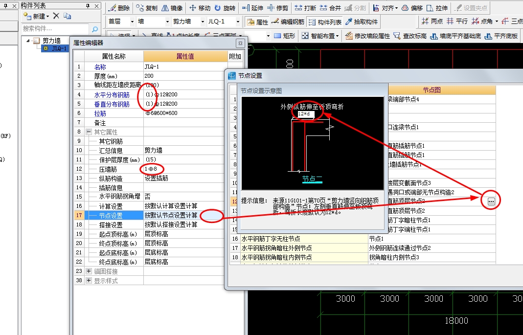

  • 你這為了計(jì)算鋼筋,可以用剪力墻代替,剪力墻屬性中輸入單排鋼筋就可以了,頂部的彎折,可以在屬性中調(diào)整,并在壓墻筋中輸入一條鋼筋 代替頂部的通長(zhǎng)鋼筋。

  • 板的上下翻沿怎么畫,可以按墻或欄板定義繪制都可以處理鋼筋。
