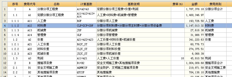

    取費用后總價下浮12%后,確定合同造價,人工價差部分不下浮,材料價差部分下浮6%。如何調整
  • 取費用后總價下浮12%后,確定合同造價,人工價差部分不下浮,材料價差部分下浮6%。 可以 在取費表中 提取全部材料費合計,乘以6%以后 在計取稅金的造價 后面 減掉這個數值 即可;
    在這里 提取材料費 數值
    總價
     在這里 提取工程總造價
    合同造價
    然后 用總造價  -  材料費*6%  即可;
