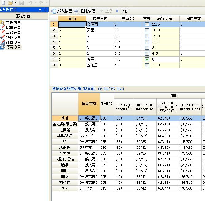

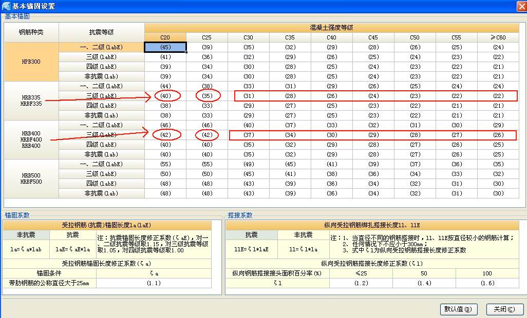

    地梁錨入樁的長度究竟該是多長?軟件計算的有樁對邊內則,有夠錨固就行了的長度,究竟哪是對的?
    樁
    地梁
    問題補充:關鍵是我做的這工程是地梁鋼筋直接進入挖孔樁,沒有承臺的,且這兩種長度都是軟件計算的,這哪個是對的?有規范可查?

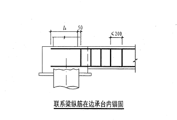

  • 但是實際施工時候,連系梁都是從承臺邊算起的??

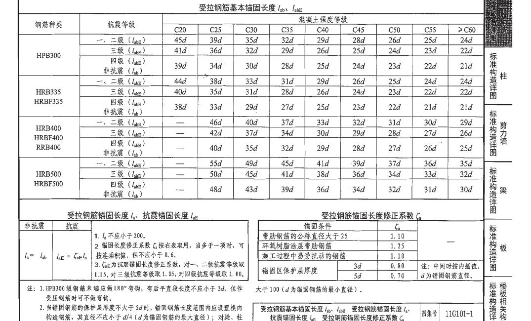

    答:。。。有點難度,看一看下圖。

  • 從柱子邊開始算錨固,而不是從承臺邊,圖集里大樣是這樣要求的
