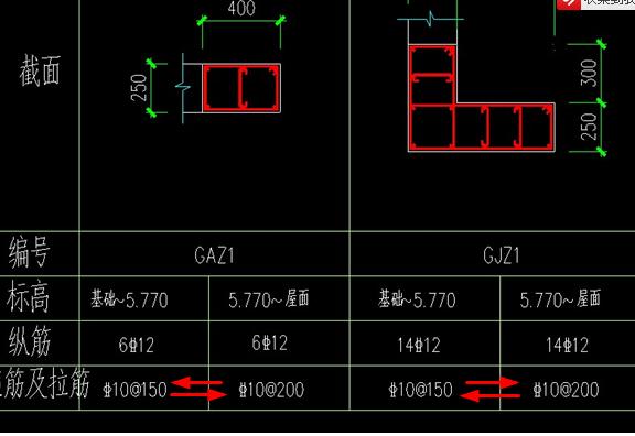

  • 剪力墻加強區 圖紙怎么沒有,請看我的截圖
    剪力墻
    這不是已經標注的分廠明白了嗎,2層以下就是加強區。
    你仔細看暗柱的詳圖,配筋信息是否與上邊的配筋有區別。

  • 單從這也是無法了解,設計要求的,可能要從設計說明或相應的大樣圖中去識別讀。
    2014-05-18 14:36:02
  • 你好:圖紙設計的加強區不一定都有約束邊緣構件,有時在暗柱的表里沒有,在墻的平面圖上有加強區域的長度。有時也會沒有設置約束邊緣。這時施工人員要注意一下墻豎筋的上返長度和接頭之間的錯開要求。
