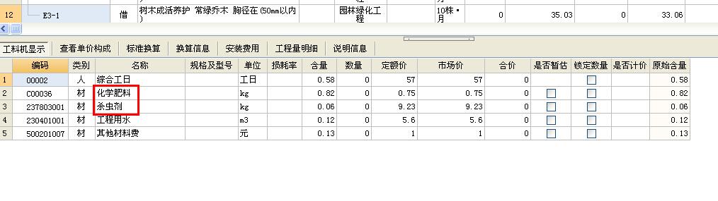

    園林工程中養護期三期,請問高手澆水,打藥的量如何確定,樹木支撐及草繩纏樹每年一次嗎?

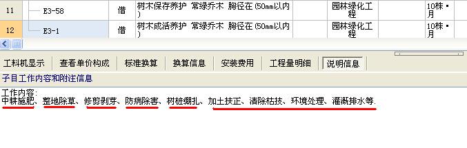

    園林工程中養護期三期,其中澆水、打藥、樹木支撐及草繩纏樹等定額已經綜合考慮了,不能再計算。
    看說明即定額內容
    園林工程
    2014-05-17 17:29:04
  • 園林工程中養護期三期, 打藥的量按照施工方案措施確定,樹木支撐 一般只是在種植的時候 做一次即可,草繩纏樹是否每年一次 也是按照施工方案措施確定的;
    2014-05-17 17:25:29
  • 養護期是三年吧,如果是新施工工程,第一年為成活養護,后兩年為保存養護,需要套用對應的定額。澆水,打藥的量是按常規操作進行,已經包含在定額費用中。至于樹木支撐及草繩纏樹則要根據施工方案確定,主要是第一年應用。
