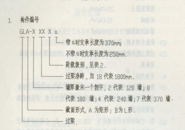

  • 根據這個過梁圖集我該怎么定義鋼筋?
    我的門寬1000,我該取哪個構建啊?還有就是上面的配筋①②是結合表①②該怎么看啊?特別是圖中的②和表中的②取哪個,還是兩個都要取,求指點。還有問題就是繪制過梁時遇到柱子是根據過梁圖集規定來繪制,還是繪制到柱子邊或柱子中部?
    繪制過梁
    梁圖
  • 你要根據設計要求的荷載等級、圖集、相應的墻厚,對照圖集選擇,配筋①②是根據選定的圖集按表中信息取定的,關于繪制到柱中還是柱邊的問題,這個軟件會自動布置(洞口寬度每邊加250mm),不用考慮。

    你看看圖集前面各個數字代表什么意思,根據墻厚和洞口寬度來確定,在這個圖來說,一般選用8102,1-1截面就是過梁截面,1號表示下部鋼筋,2號表示箍筋,在廣聯達中輸入就可以了
