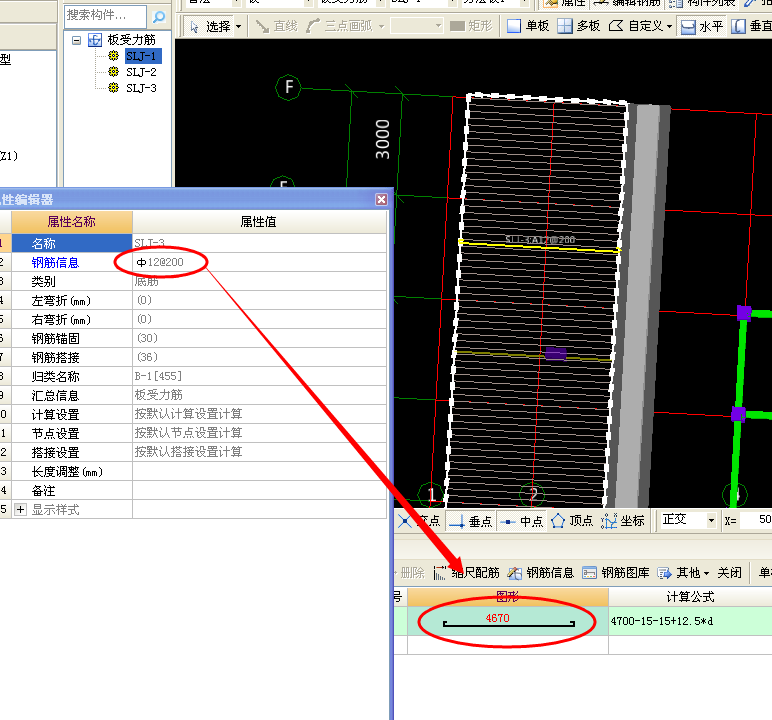

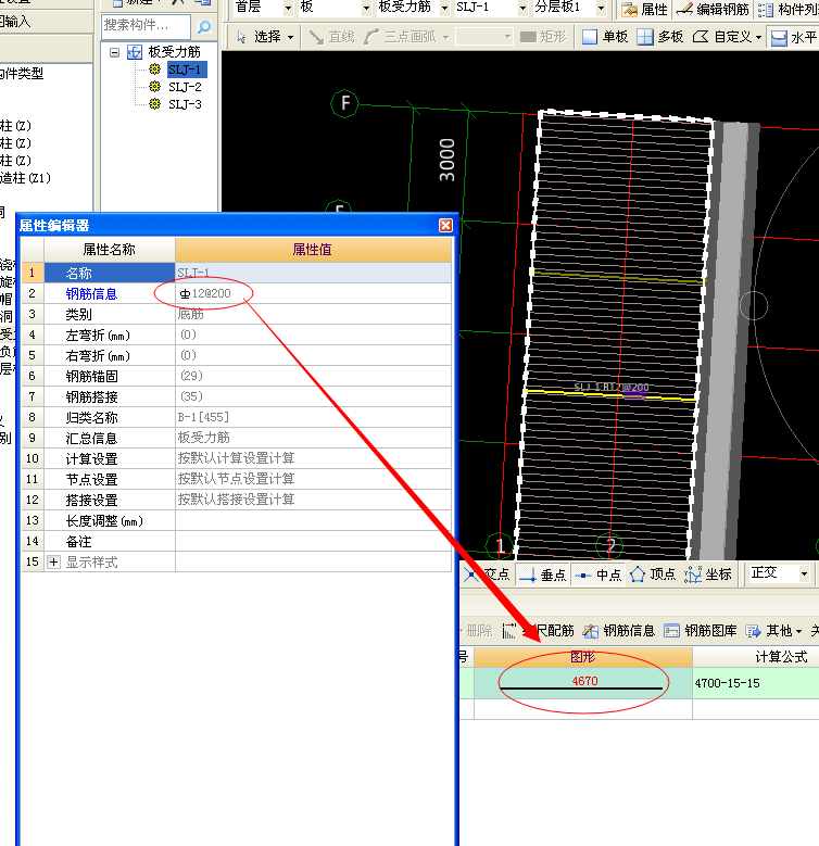

  • 廣聯達識別板受力鋼筋后怎么沒有彎鉤呢
    廣聯達識別板受力鋼筋后怎么沒有彎鉤呢?負筋識別出來有彎鉤,請教指點
    識別板
    匯總計算后,軟件就可以根據其鋼筋級別,對應的計算,當它是板受力筋的底部鋼筋時,一級鋼筋就要計算180底的彎勾,二級鋼筋以上就不需要計算彎勾或彎折了,如果是板受力筋的面部、負筋,就可以計算出90度彎折,彎折長度按板厚扣減兩個板的保護層。

  • 一級鋼筋有鉤,二級以上鋼筋無鉤。
