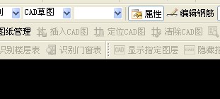

  • 圖紙導入廣聯達后 軸網標識錯位怎么處理 ?
    軸網錯位
    圖紙導入廣聯達后 需要先對齊以后 在識別,就不會發生 軸網標識錯位的現象了;
    2014-05-12 16:43:48
    答疑解惑打開繪圖輸入-“CAD識別”點開后,在上面有一個“定位CAD圖”,點擊后再點擊下排的“交點”,將CAD軸線的交點(如A軸交1軸,先選擇A軸軸線,點一下,再選擇1軸軸線點一下,軟件會自動捕捉交點),再在軟件中的軸網上將A軸和1軸分別點一下,就可將CAD圖紙自動與軟件的軸線合并對齊。
