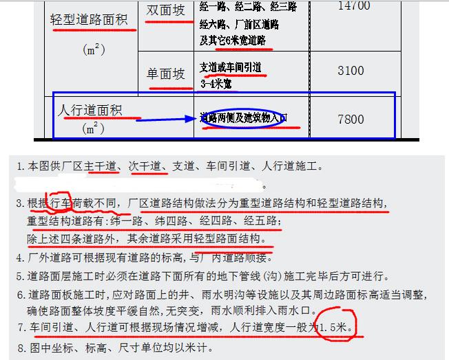

    老師您好, 根據圖紙說明, 輕型道路包含6m以及3,4m寬度的道路, 我覺得圖中3條裝置間的3m寬的道路應該屬于車行路吧? 圖紙說明人行道寬度一般1.5m, 那么我覺得只有1.5m寬以及各裝置門口的走道才能算人行道吧? 最后再問一句圖紙說的主干道指的就是4條重型道路? 次干道指的是全部輕型道路嗎? 謝謝!!!

    圖紙說明中說的非常清楚了呀。

  • 輕型道路包含6m以及3,4m寬度的道路,  圖中3條裝置間的3m寬的道路應該屬于車行路;
    圖紙說明人行道寬度一般1.5m, 那么 只有1.5m寬以及各裝置門口的走道才能算人行道吧;
    圖紙說的主干道指的就是4條重型道路,次干道指的是全部輕型道路;

  • 打開圖紙目錄,打開總圖,上面有說那里是緯一路,哪里是緯二路
