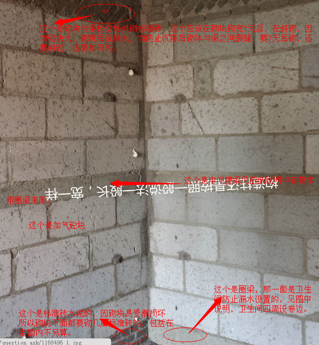

    下圖中問題:1:圖中的兩種砌體分別是哪兩種切塊?叫什么? 2.為什么從下往上要先砌筑黑色的標注磚然后切塊??有什么意義?

  • 1、下面部分是輕體砌塊,尺寸一般有:600*250*200、600*200*150等
    2、那是規范規定,砌筑輕體砌塊的墻下必須砌筑3皮磚或砼(衛生間或廚房,容易積水的房間)

  • 砌塊孔隙率大,吸水性也大。上面磚起到一個軟承重作用,系指本墻為非承重墻。

  • 規范規定,砌筑輕體砌塊的墻下必須砌筑3皮磚或砼(衛生間或廚房,容易積水的房間)
