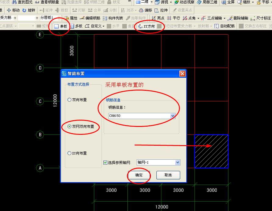

  • 這個(gè)板在廣聯(lián)達(dá)里面怎么設(shè)置呀。請(qǐng)講解詳細(xì)點(diǎn)。謝謝啦
    板筋在廣聯(lián)達(dá)軟件里怎么設(shè)置,上部筋帶彎鉤嗎。還有那個(gè)馬鐙信息該怎么確定呢一般情況是什么樣的。
    配筋信息
    問題補(bǔ)充:同一編號(hào)的板挨著可以一起多板配筋嗎。還是必須得一個(gè)板一個(gè)板的輸入配筋信息。
    雙層雙向C8-150,板面筋軟件會(huì)自動(dòng)根據(jù)板厚設(shè)置彎鉤,相鄰板面筋相同一般通長布置,馬凳筋要看設(shè)計(jì)說明,110厚的板大都用砼墊塊,不設(shè)置馬凳筋
    2014-05-05 09:13:17
  • 板厚度 110  上下部配筋都是c8-150 的.........
    2014-05-05 08:56:53
  • 彎鉤
    2014-05-05 09:04:12
