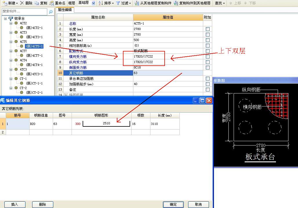

  • 獨立承臺中,底部鋼筋雙層雙向,面部一層鋼筋,如何設置
    答:是雙向三層吧。底部二排可以在其它鋼筋中輸入。下圖的格式是雙層雙向格式。
    雙層雙向
