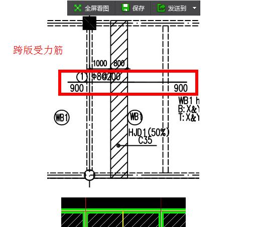

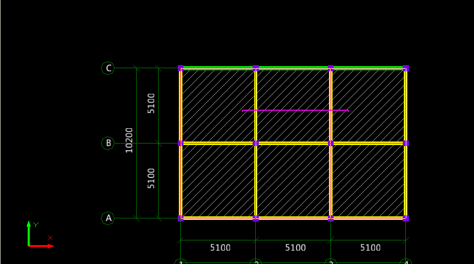

    請問這個板上的1號負筋怎么畫,我按梁布置,但是不能畫的一下連跨2根梁,我已經(jīng)傳圖了,麻煩問下怎么才能像圖紙上那樣,不斷開,就一根的

    用跨版受力筋定義繪制
    不要用負筋

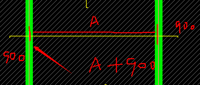

  • 如圖,按照左邊梁布置,然后左邊輸入900  右邊輸入A(看你圖紙長度)+900,

    按板跨筋設置

  • 用受力筋中跨板受力筋布置
