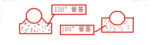

  • 市政排水工程中,平企接口中水泥砂漿接口(120°管基)和(180°管基)有什么區(qū)別?
    可以這么說:水泥砂漿接口(120°管基)就是管基包管道1/3,而(180°管基)管基包管道一半。
    水工
    2014-04-28 07:15:01
  •     市政排水工程中,平企接口中水泥砂漿接口(120°管基)是管道斷面圓形圓點與包管道管基兩端連線夾角為120°。同理(180°管基)是管道斷面圓形圓點與包管道管基兩端連線夾角為180°。
       180°管基管道半徑范圍內(1/2管道周長)全部被管基包裹。120°管基1/3管道周長被管基包裹。
    2014-04-28 07:21:36
