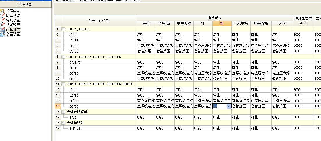

  • 如果定義大于等于20的鋼筋按機械搭接 小于20的按綁扎搭接 。。。如果18 和20的搭接是按機械搭接還是綁扎搭接計算呢?
    按你的意思,在軟件中需要按如圖所示修改搭接設(shè)置,設(shè)置后18以下(含18)軟件即可按搭接計算,20以上(含20)軟件即可按機械連接搭接計算的。
    綁扎搭接
    2014-04-15 10:23:55
