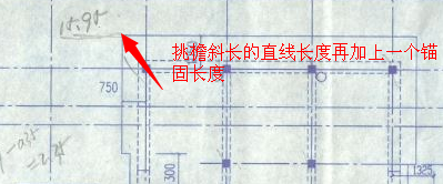

  • 這個陽角的 放射筋 的錨固,怎么設(shè)置?
    放射筋
    陽角
    廣聯(lián)達(dá)服務(wù)新干線
    問題補(bǔ)充:陽角加筋的 長度,怎么設(shè)置,同一個角的 加筋一樣長嗎?
    這個剖面不是陽角放射筋
    是挑檐的鋼筋
    挑檐鋼筋錨固就按一個錨固長度lae去算
    陽角放射筋要在單構(gòu)件里面處理
    然后長度你取平均長度就好了  如圖
    建筑行業(yè)快速問答平臺-答疑解惑
    2014-04-13 13:04:41
  • 同一個角的放射筋是不一樣長的,你可以在單構(gòu)件中編輯計算
