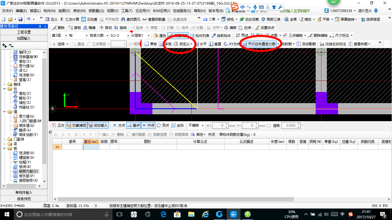

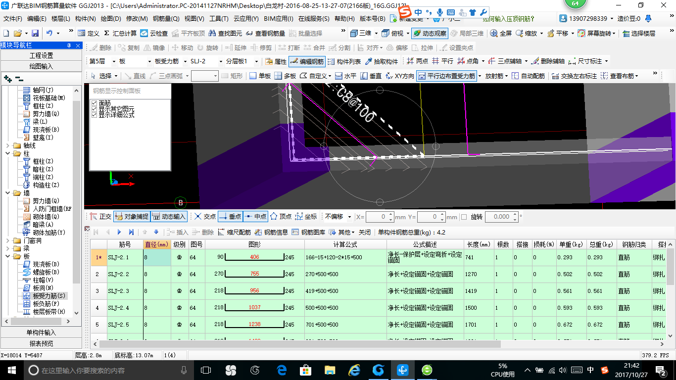

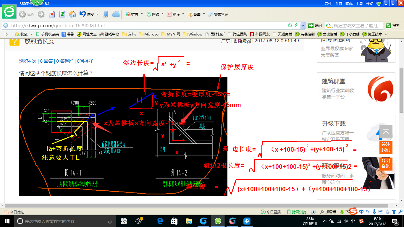

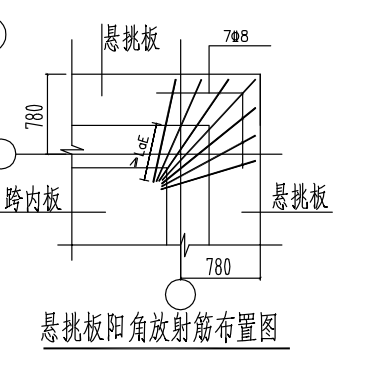

  • 答:一般是在單構件輸入法中直接手算長度和根數錄入的,如果你要畫圖,用自定義范圍布置。
    2018-03-02 09:41:22

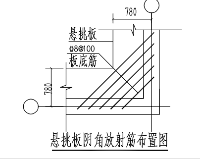

  • 你好:懸挑板陽角放射鋼筋在單構件中計算輸入,陰角放射鋼筋可以用自定義范圍,平行受力邊布置。放射筋陽角答疑解惑
    2018-03-02 09:43:37
