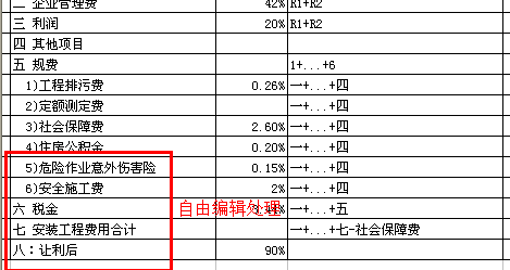

  • 合同說明總價下浮5%,但是甲方認質認價的材料不參與下浮 要怎么設置?
    None
    把甲方認可的材料單獨列項,然后在總價的基礎上減去這個即可,你可以在單位工程費用表里面進行添加處理。
    總價
    2014-04-11 08:52:32

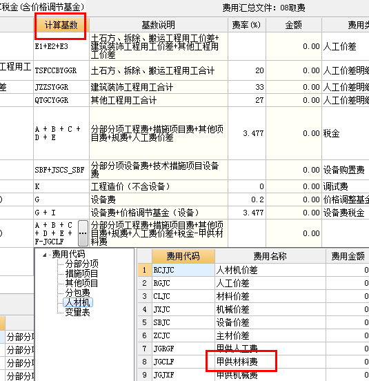

  • 正常計算后,減掉甲方認質認價的材料 總價,然后再下浮5%,下浮后加上甲方認質認價的材料 總價 即可;
    2014-04-11 08:49:12
  • 在費用匯總   取費基數那邊   把甲供材料剪掉
    然后另外插入一行   取費基礎就是    95%的下浮造價+甲供材料
    下浮
    2014-04-11 08:52:44
