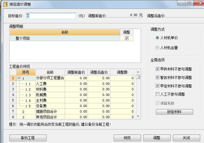

  • 取費問題。。總價稅后上浮6%其中甲定材料和有信息價的材料不參與上浮怎么操作?
    合同說明,工程總造價按6%上浮其中甲定材料、甲認材料、采用信息價的材料不參與調整。。如何去調整。最好在匯總表上顯示出來。

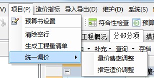

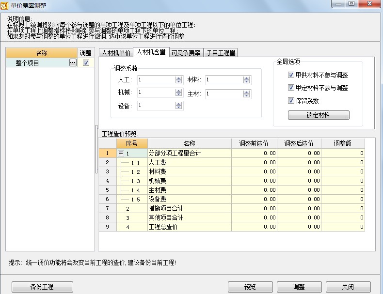

    可以有幾個方面,可以通過調整含量、
    成甲
    工程量等如下圖
    廣聯達服務新干線
    在分部分項里直接修改即可,在費用匯總里不好改

  • 合同說明,工程總造價按6%上浮其中甲定材料、甲認材料、采用信息價的材料不參與調整。。如何去調整。
    建議在上浮前將“甲定材料、甲認材料、采用信息價的材料”費減出后 操作6%上浮即可。
