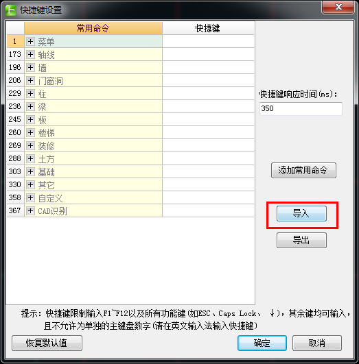

  • 鋼筋算量軟件導出的快捷鍵文件sck格式如何打開?
    想學習一下鋼筋算量軟件的快捷鍵操作,從工具菜單欄導出的文件是sck格式的,該如何打開

    2014-04-10 16:23:55
  • 打不開
    倒回去就行了
    方便多個工程重復利用而已
    菜單欄
