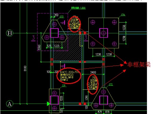

    基礎部分以地梁為支點的梁,應該用框架梁來畫還是應該用基礎梁來畫?地梁

    答:你好:以梁為支座的是非框架梁。

  • 基礎部分以地梁為支點的梁,應該用基礎梁來定義布置;以柱為支座的梁用框架梁來定義布置。
    2014-04-10 12:25:48
  • 你的圖紙有一點單調,不能反映全面,我看這個梁是以承臺為支座的,好像梁底下是不是懸空的?其他地方要回填土啊?這樣不能算基礎梁,按圖示標注設置計算好了,要是基礎梁,設計會按基礎梁設計或標注的
    2014-04-10 13:35:02
  • 您好,按照設計圖紙標注就可以。。
    基礎梁
    承臺梁(CTL)、基礎主梁(JL或者JZL)、基礎次梁(JCL)按圖紙表示在軟件中設定。。
    2014-04-10 12:51:34
  • 該梁用基礎連系梁定義
