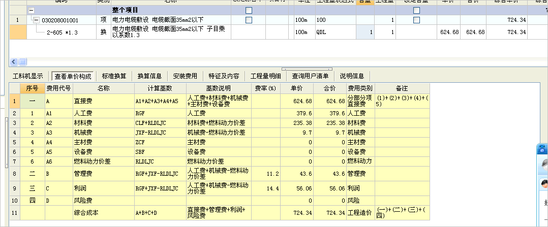

    江蘇安裝定額在電纜的說明里面有這樣一句話 (電力電纜敷設定額均按三芯(包括三芯連地)考慮的,5芯電力電纜敷設定額乘以系數1.3),那么假如我的電纜是YJV-5*16的電纜,那么是套取2-618截面在35平方毫米以下。那么按照定額說法乘以1.3,是不是計算出綜合單價以后,綜合單價再乘以1.3?大神們能解釋下嗎

    用定額子目2-618乘以系數1.3,不含主材費(電纜)。即定額基價(人材機,但不含電纜)乘以系數1.3倍。

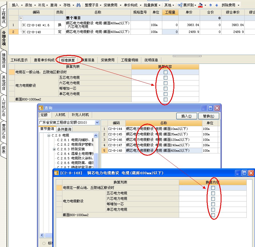

  • 從你的圖片上看,是用相應定額的子目乘相應的系數,當然也可以用合計價乘上相應的系數,但如果你是用軟件計算,是可以在套價時,就會彈出對話框進行設置或者通過標準換算進行調整。

    答:是的,你可以直接定額子目乘以1.3就好了,是子目的所有費用乘以1.3

  • 你好:定額子目人工乘以系數1.3

  • 你好:5芯電纜敷設是定額的基價*1.3,不是綜合單價乘以1.3,是綜合單價里包含了1.3。
