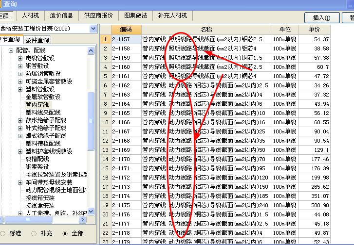

  • 電氣預算中配電箱出線BV-5*16和BV-5*10屬于動力線路嗎?

    肯定是動力線路,沒看到有燈具和插座用這么粗導線的
    2014-03-24 21:00:18
    電氣預算中配電箱出線BV-5*16和BV-5*10 是否 屬于動力線路,要看這些線路出來時連接哪里的,是連接動力設備的 就屬于動力線路,如果只是連接到燈具和插座 那就不屬于動力線路了;
    2014-03-24 10:14:34
    電氣預算中配電箱出線BV-5*16和BV-5*10是屬于動力線路的。
    2014-03-24 14:19:52
    按照動力線路套定額
    2014-05-15 17:17:22
  • 4mm2以上的導線,都要按動力線計算的。
