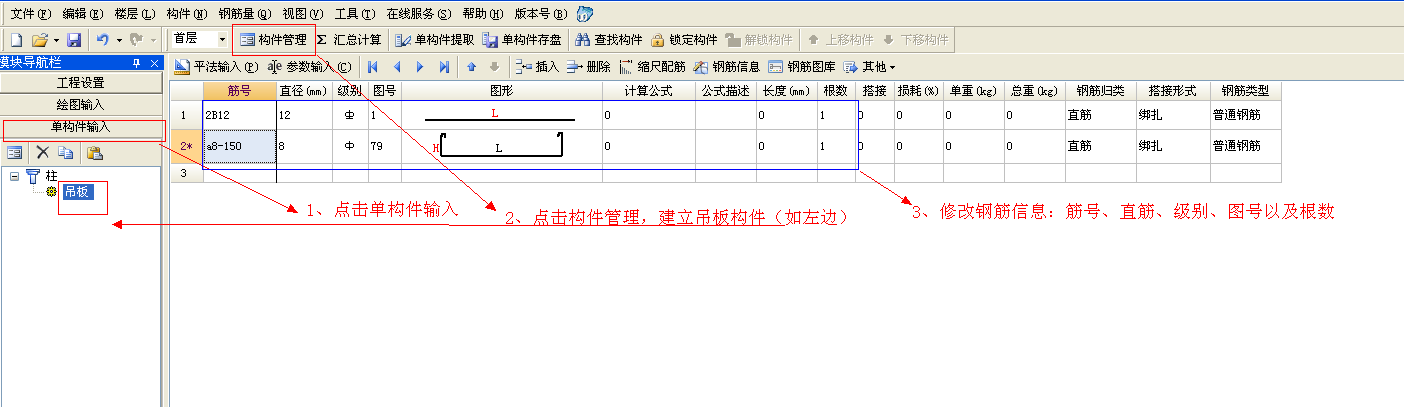

    鋼筋算量怎么設置吊柱喲?

  • 您好,可以在單構件中單獨輸入構件,單根長和根數。。形狀不影響,展開成單根直線長就可以。。區分受力筋和分布筋。

  • 以上兩人說的都對,但是你可以用圈梁畫上去,然后單鋼筋輸入,更加方便快捷。

  • 你好,建議你用梁來定義或者板均可
