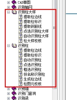

  • 識別柱與識別柱大樣及識別柱表的聯系和程序如何?
    識別柱與識別柱大樣及識別柱表的聯系和程序如何?,他們之間的關系是什么?如果缺柱表或大樣對自動識別柱有什么影響,手動操作該注意什么?對抽鋼筋有何影響,對算量又如何?請各位高手指導。
    先識別 柱打樣或者柱表,然后識別柱;
    2014-03-15 09:12:47
  • 根據圖紙,有柱大樣就識別柱大樣,有柱表就水識別柱表,然后再識別柱進行。
    2014-03-15 09:33:17
  • 識別柱與識別柱大樣及識別柱表的聯系和程序如何?,他們之間的關系是什么?如果缺柱表或大樣對自動識別柱有什么影響,手動操作該注意什么?對抽鋼筋有何影響,對算量又如何?請各位高手指導。
    【您好,柱子的識別是兩部分,柱表和柱大樣。一般先識別柱大樣及柱表之后再識別柱,這樣可以將柱屬性等一同識別到軟件中,如果沒有先識別,在CAD中會有大批量的找不到相關構件屬性,手動修改的工作量很大。
    柱表
    不管使用什么方法識別。對應工程量的結果都不會有差別,因為,CAD導圖只是為了提高繪圖效率而言的,計算結果還是需要手動輔助檢查確保準確。。】
    2014-03-15 09:35:26
