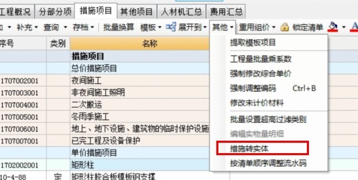

    答:你好:需要套用模板,在分部分項里面和措施費里面是一樣的取費。你可以選擇然后剪切到措施費里面。
    2014-03-12 10:14:32

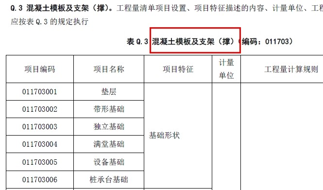

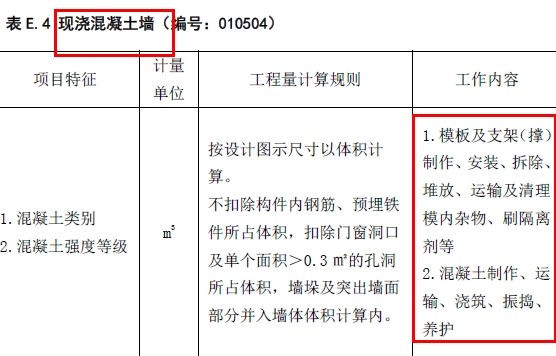

  • 您好,13清單的工作內容,可以將模板放在砼內,也可以放在措施項內考慮,是一樣的。。
    砼
    如果,不習慣,軟件也可以進行實體和措施項目的切換。
