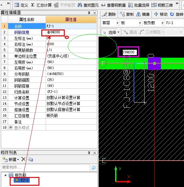

您好,不修改信息,軟件會按默認計算。
負筋信息是可以自行輸入,私有屬性,選擇之后到繪圖界面修改鋼筋信息,軟件就會按更改之后的計算了。。
