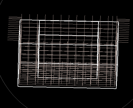

  • 直接用集水坑來處理,邊坡改成90度的,畫上去之后要調(diào)整節(jié)點設(shè)置,默認彎折長度為0,把它改成壁厚減兩個保護層就可以了。彎折最后是向外的,沒有關(guān)系,長度準確就可以了。

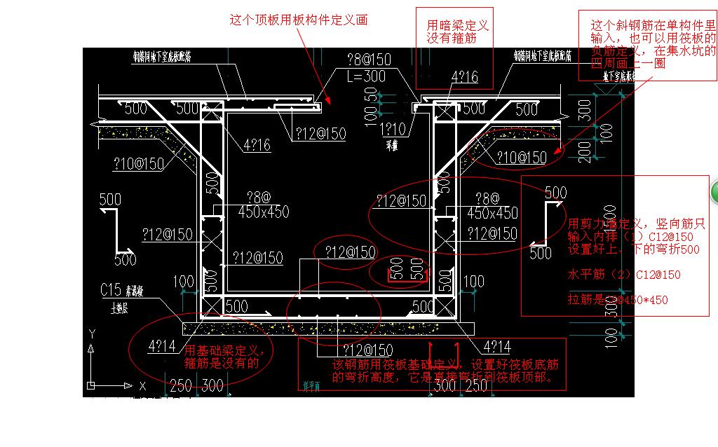

    答:你好:兩邊的用剪力墻繪制,下面的底板用筏板來繪制。
