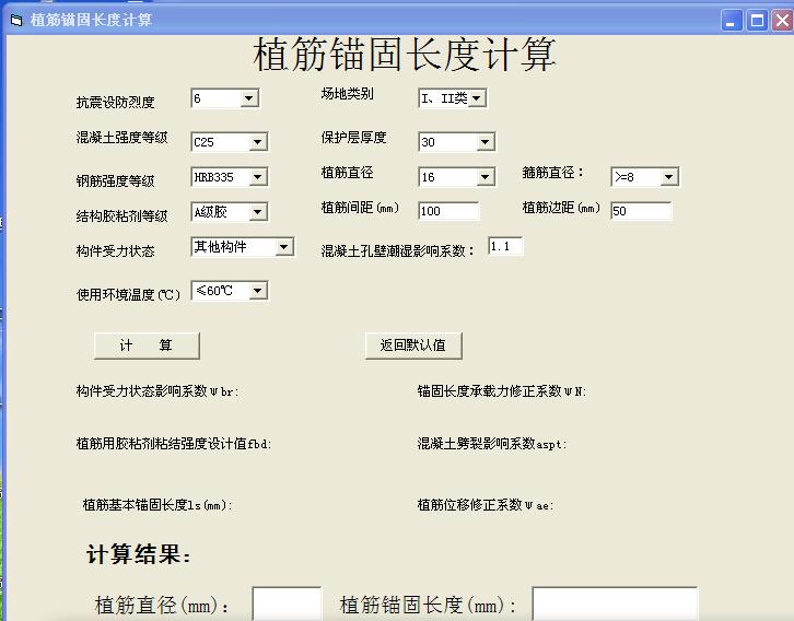

  • 圖紙有規(guī)定的按圖紙規(guī)定的深度操作,沒有規(guī)定的,按這個軟件計算植筋深度。
    植筋
