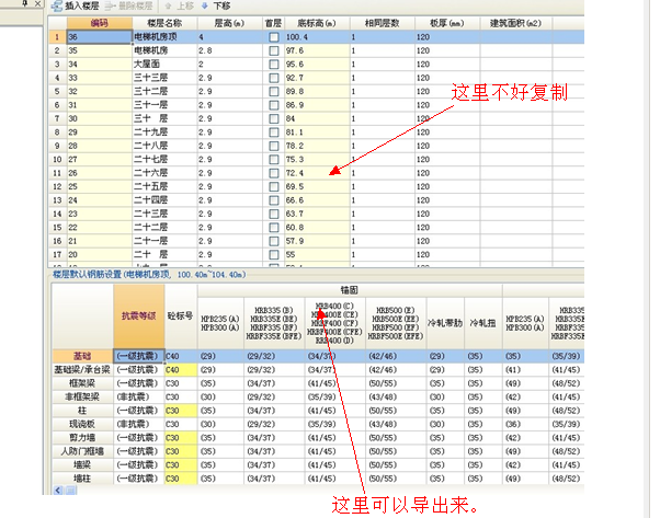

    如何把設(shè)置好的樓層設(shè)置信息引用到新建工程中?(工程設(shè)置中),想利用下圖中數(shù)據(jù)

    你好:樓層里的信息軟件里目前不好復(fù)制或者導(dǎo)出來;只有計(jì)算設(shè)置可以導(dǎo)出來后導(dǎo)入新建的工程中。
    建樓層簡(jiǎn)單呀,建好后把計(jì)算設(shè)置導(dǎo)進(jìn)來就好了。

  • 可以這樣做,復(fù)制這個(gè)設(shè)置好的工程,修改工程名稱,刪除所有不需要的 構(gòu)件和信息,這樣 你這些信息就可以應(yīng)用到新工程中了;
    用 塊 刪除 選中 整個(gè)樓層的所有構(gòu)件,刪除,這樣很快的呀;
