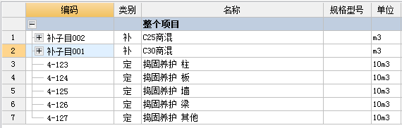

    商混最好用補充定額,將不同混凝土標號的商混價加泵送費分別做不同標高的補充定額。另按構件套搗固養護定額。

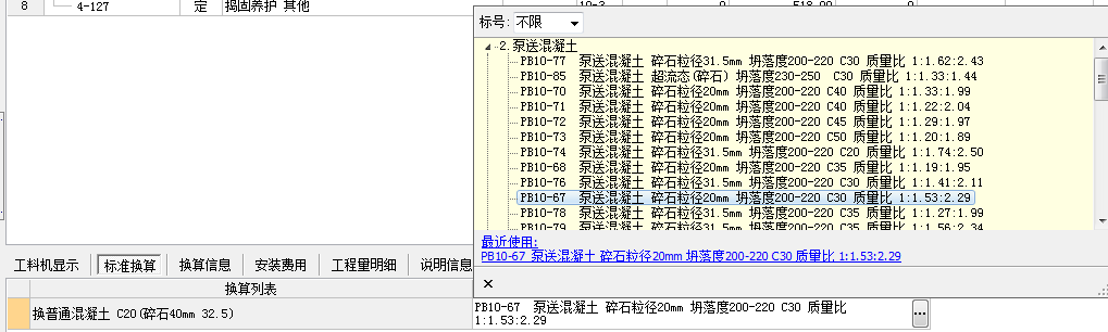

    如果不使用補充定額 可在定額下有一個標準換算欄,點開三點后,點泵送,在欄內找到碎石粒徑和混凝土標號,按著配合比找到相應的欄次即可,軟件自動換算。混凝土換算

  • 點標準換算就可以了

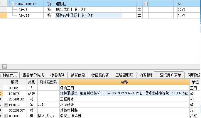

    你好,在GCL中導入的混凝土是現澆的,可以查詢定額換成預拌混凝土,在人材機中換混凝土標號
