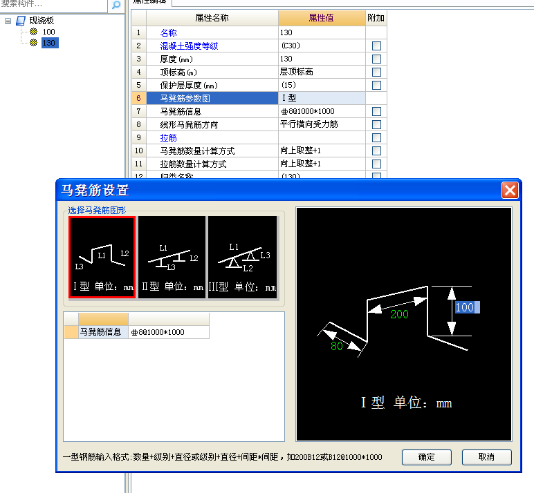

如果沒有特殊要求,馬凳筋一般就是選擇第一種布筋,一平米一個,一般長度就是200加2個板厚
