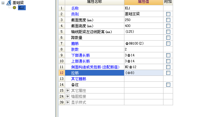

    用框架梁進行定義布置,因為它的支座鋼筋是在上部。

  • 基礎層框架梁應該定義框架梁
    2014-11-17 11:07:29

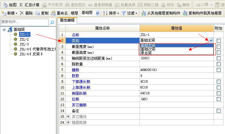

  • 這是基礎拉梁平法施工圖的一部分,這里邊的梁應該在基礎梁定義還是框架梁定義?
    答:》。。在類別中應選擇,承臺梁,方法與框架梁相似。支座負筋在上。

  • 用基礎梁定義,
