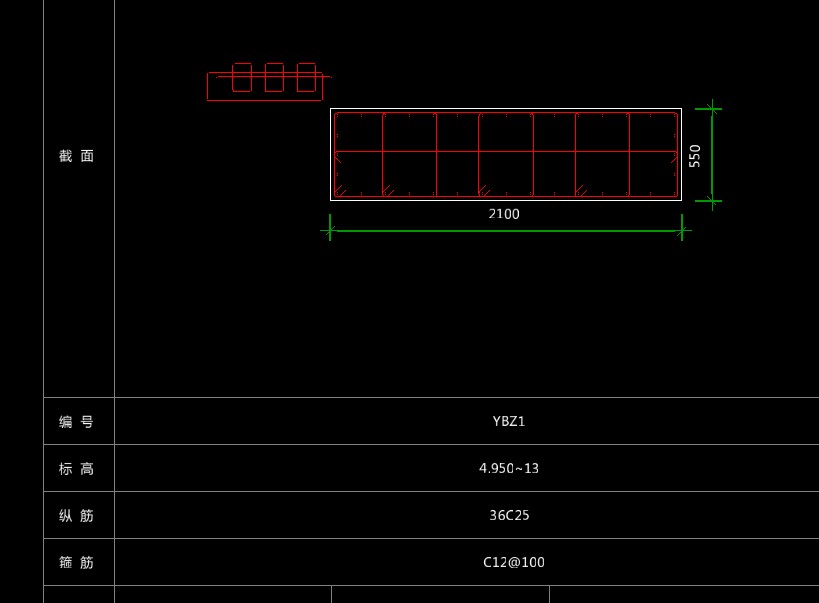

  • 鋼筋算量軟件中的識(shí)別柱子怎么辦,又是柱表又是截面注寫
    如題,cad識(shí)別中,柱子兩種方式都用了,怎么用廣聯(lián)達(dá)識(shí)別呢,用識(shí)別柱還是識(shí)別柱大樣?
    柱表
    問題補(bǔ)充:如果用柱大樣識(shí)別,下面的鋼筋,還有標(biāo)高信息怎么辦呢,手動(dòng)輸入?

    就按識(shí)別大樣就行.鋼筋提取柱標(biāo)注后會(huì)自動(dòng)識(shí)別,標(biāo)高沒有,到2層的時(shí)候可以復(fù)制一下一層的,或者在識(shí)別一下算量

  • 標(biāo)高都一樣啊,這個(gè)不會(huì)識(shí)別的,識(shí)別完都是樓層標(biāo)高,看你圖,標(biāo)高應(yīng)該是兩層的標(biāo)高。如果是的話,識(shí)別完一層,復(fù)制到上一層就好了,自己看下是不是。如果個(gè)別標(biāo)高不是在某層的頂標(biāo)高,單獨(dú)調(diào)一下就行了。

  • 利用柱大樣 進(jìn)行識(shí)別

  • 這個(gè)識(shí)別柱大樣就可以了,提取柱標(biāo)識(shí),柱邊線,鋼筋線,識(shí)別就可以了
