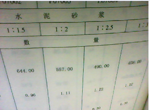

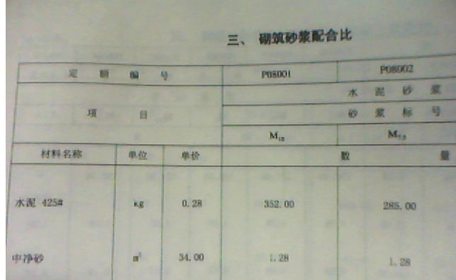

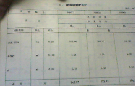

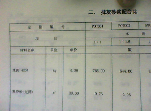

    見定額結構部分后面的砂漿配合比表,有各種砂漿配合比的水泥用量。
    2014-02-27 16:08:40
  • 建議在所套定額子目下面的消耗欄測算。
    2014-02-23 15:10:57
  • 你要搞清楚比例,有1:1,1:2,1:2.5,1:3。還有標號多少?
    2014-02-23 15:30:26
  • 根據不同比例和不同的強度等級,砌體砂漿和抹灰砂漿的水泥含量不同。定額上有砂漿配合比,在定額附錄章節,只有定額書上有,定額計價軟件上一般沒有。
