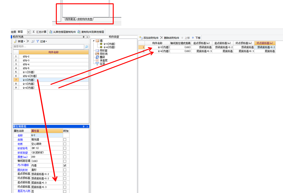

    一道墻體可以分段繪制,調整兩段的標高,分別繪制即可
    但是這樣布置墻面的時候,很麻煩
    如果只是計算摻砌磚,還不如就直接定義加氣塊墻體,然后,把摻砌磚單獨利用表格 輸入計算,再在加氣塊內扣減
    我做過這樣分段繪制的,很多時候,布置墻面、特別是踢腳線的時候,很難找著父體

  • 填充墻上下都砌筑粉煤灰磚是砌塊的尺寸太大用標準磚或粉煤灰磚進行鑲砌,所以可以直接用砌塊繪制,砌塊墻里定額包含了砌粉煤灰磚的含量
    2014-02-22 17:07:45
  • 新的砌體工程施工質量驗收規范(50203-2011)取消了填充墻上下都要砌筑磚的規定,填充墻可以直接在混凝土梁(或板)上砌筑,有防水要求的房間需要現澆200高混凝土止水帶,只有上部砌塊模數不對時,可以用磚填充;
    大部分地區填充墻定額包含了上下砌磚的工作內容,如果當地不包含,可以分別定義填充墻、磚墻構件(在屬性里調整底標高即頂標高),分層畫圖布置即可;也可以只定義填充墻構件,分別套填充墻子目及磚墻子目,工程量表達式用體積代碼乘以高度比例即可(如填充墻高2.5米,磚墻部分0.5米,則填充墻工程量表達式輸入TJ*2/2.5,磚墻工程量表達式輸入TJ*0.5/2.5)
    2014-02-23 08:57:09
  • 山東消耗量定額中不包括粉煤灰磚含量。
    分開建構件,定義好起始點標高就行。
    2014-02-23 03:20:57
  • 分層建不同的構件分層繪制充墻分類計算匯總。
