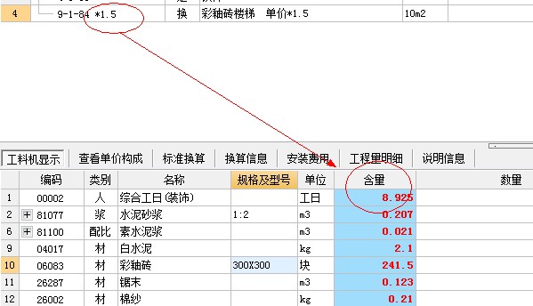

    我想問下定額上說的很多按相應子母乘以系數一點幾,我想知道具體是用什么乘以這個系數了?還有就是計價軟件里定額的含量是指什么?
    1、用定額子目乘以系數。也就是單價乘以系數。也就是含量乘以系數了。
    2、定額含量如下圖。
    計價軟件

    定額中乘以系數的,一般用的就是相應定額子目下面的含量,也可以是價格。

  • 你好:子母乘以系數,是定額的子母基價乘以相應的調整系數?;鶅r調整了那子母中的所有含量也都隨之調整了。

    你對定額的理解還是一張白紙,定額說明里所說的*系數,是定額編制人在編制定額子目時為了壓縮子目資源而采用的一種簡化形式;
    定額含量是定額中的靈魂,定額含量不準確,整條定額子目就沒有意義,說明里所說的*系數實際就是允許修改定額含量的一種解釋。
